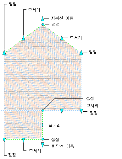

벽 입면 내부 편집 그립 보기

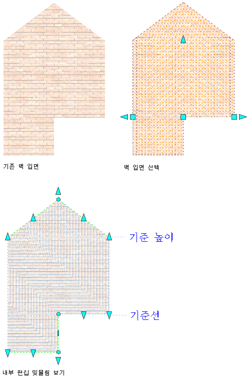

  1. 변경하려는 지붕 선 또는 바닥판 선이 있는 벽을 선택합니다.
  2. 벽 탭수정 패널지붕/바닥판 선 드롭다운내부 편집을 클릭합니다.
    지붕 선 및 바닥판 선의 형상을 편집하기 위한 임시 프로파일이 작성되었습니다.
    벽 입면 내부 편집 그립
