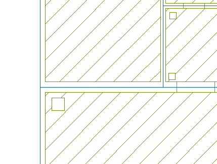

아래 그림은 순 경계(녹색)에는 기둥이 포함되고 총 경계(파란색)에는 기둥이 무시되는 이 규칙에 대한 적용 예를 보여줍니다.
