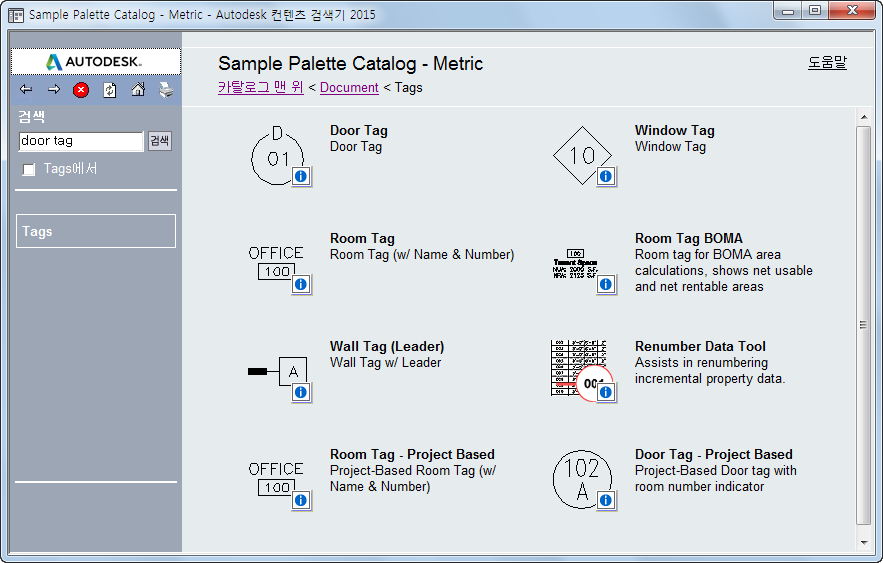

다음 과정에 따라 컨텐츠 검색기의 샘플 팔레트 카탈로그에서 상세 구성요소 삽입 도구 또는 도구 팔레트를 작업영역의 도구 팔레트 세트로 복사하십시오. 팔레트의 대부분은 작업영역에서 사용할 수 있도록 설정된 샘플 도구 팔레트 세트에도 포함되어 있지만, 컨텐츠 검색기의 이 카탈로그는 이미 작업영역 팔레트에 있는 도구를 변경하지 않고 사용자화할 수 있는 백업 도구 저장소 및 도구 소스로 제공됩니다. 일반적으로 도구는 특정 유형 및 크기의 구성요소를 삽입하도록 미리 설정되어 있지만, 일단 작업영역의 팔레트에 놓이면 다른 크기의 구성요소나 다른 범주의 구성요소까지 삽입하도록 도구를 사용자화할 수 있습니다. 동일한 기본 과정을 사용하여 특정 프로젝트에 대해 미리 구성되거나 그룹화된 도구를 보유하기 위해 작성한 카탈로그에서 도구 또는 팔레트를 복사할 수 있습니다.
컨텐츠 검색기에 표시된 샘플 팔레트 카탈로그의 상세 팔레트
를 클릭하고.
아이콘을 클릭한 후(또는 팔레트를 두 번 클릭하고 해당 팔레트의 도구에 대한 i-drop 아이콘을 클릭한 후) 팔레트 또는 도구를 작업영역의 열려 있는 팔레트 위로 끕니다. 컨텐츠 브라우저에서 전체 팔레트를 복사할 경우 새 팔레트가 세트에 추가됩니다.
