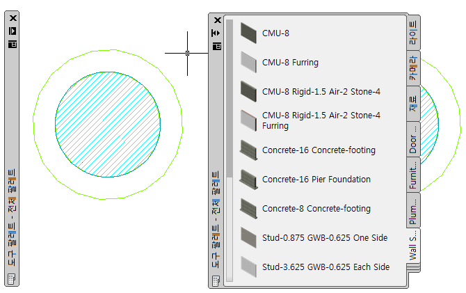

도구 팔레트 세트를 숨기려면
다음 과정에 따라 사용하지 않을 때는 도구 팔레트 세트를 숨기십시오. 도구 팔레트 세트는 도구 팔레트 세트 밖으로 커서를 이동하면 숨겨지고 제목 막대에만 표시됩니다. 제목 막대 위에서 커서를 움직이면, 도구 팔레트 세트가 다시 표시됩니다.
숨겨진 (왼쪽) 및 다시 표시된 (오른쪽) 도구 팔레트 세트
  1. 도구 팔레트 세트의 제목 막대에서 (자동 숨기기)을 클릭합니다.
    도구 팔레트 세트가 제목 막대를 제외한 곳에서 숨겨집니다.
  2. 도구 팔레트 세트를 다시 표시하려면, 제목 막대 위에서 커서를 움직이십시오.
