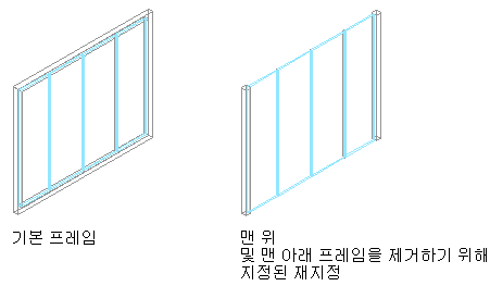

프레임 또는 멀리언 재지정을 작성하려면
다음 과정에 따라 모서리 할당값 재지정을 사용하여 선택한 프레임 모서리 또는 멀리언에 대해 서로 다른 요소 정의를 선택하십시오.
프레임 또는 멀리언을 교환하려면, 새 정의가 조합창/문 스타일에 이미 정의되어 있어야 합니다.
조합창/문 프레임 정의 재지정
