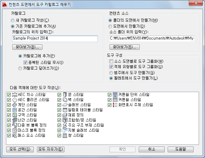

  1. 관리 탭사용자화 패널도구 카탈로그 생성을 클릭합니다.
  2. 카탈로그에서 기존 카탈로그에 추가를 선택합니다.
  3. 카탈로그의 이름과 경로를 입력합니다.
  4. 기존 스타일을 추가된 도면의 이름 및 파일 경로와 같은 스타일로 덮어쓰려면 카탈로그에 추가를 클릭하고 중복된 스타일 무시를 선택합니다.
    중복된 스타일 무시를 선택 해제할 경우 기존 스타일은 추가된 도면의 스타일 이름과 파일 경로가 같으면 추가된 도면의 스타일로 덮어씁니다.
  5. 기존 카탈로그를 덮어쓰려면 카탈로그 덮어쓰기를 클릭합니다.
    이렇게 하면 전체 카탈로그가 삭제되고 소스 도면의 팔레트, 카탈로그 및 도구로 바뀝니다.
    경고:
    이 옵션을 잘못 사용하면 기존 카탈로그가 완전히 삭제되므로 주의해야 합니다. 컨텐츠 도면의 최신 버전으로 도구를 덮어쓰려면 대신 카탈로그에 추가를 선택하고 중복된 스타일 무시의 선택이 해제되었는지 확인합니다.

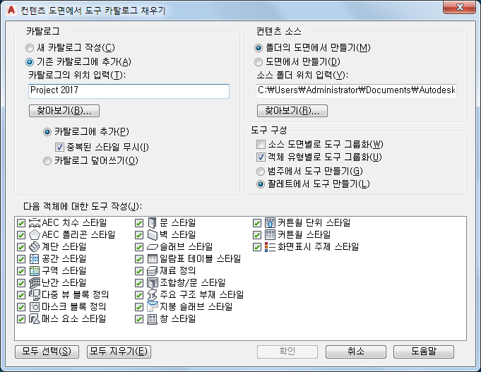

  6. 컨텐츠 소스에서 새 도구의 소스로 사용할 프로젝트 표준 도면 또는 표준 폴더를 선택합니다.
    원하는 작업... 할 일...
    한 폴더에 있는 여러 도면에서 도구 추가 폴더의 도면에서 작성을 선택한 다음 소스 위치 입력에 경로 및 폴더 이름을 입력합니다.
    한 도면에서 도구 추가 도면에서 작성을 선택한 다음 소스 도면 입력에 경로 및 폴더 이름을 입력합니다.
  7. 도구 구성에서 도구를 카탈로그에 구성하는 방법을 지정합니다.
    원하는 작업... 할 일
    소스 도면별로 결과 도구 구성 소스 도면별로 그룹 도구를 선택합니다.
    이 옵션은 다양한 스타일 도면에서 생성된 도구 카탈로그에 적합합니다. 결과 도구는 "벽 스타일 - 콘크리트(영국식)", "벽 스타일 - CMU(영국식)" 등과 같은 이름의 범주 또는 팔레트에 배치될 수 있습니다.
    객체 유형별로 결과 도구 구성 객체 유형별로 그룹 도구를 선택합니다.
    이 옵션은 다양한 도면의 스타일을 새 카탈로그에 병합하려는 경우에 적합합니다. 결과 도구는 "벽", "문" 등과 같은 이름의 범주 또는 팔레트에 배치됩니다.
    주: 두 옵션 모두 활성화된 경우 먼저 도구가 도면별로 그룹화된 다음 객체 유형별로 그룹화되어 도면에서 범주가 생성되고 객체 유형에서 팔레트가 생성됩니다. 팔레트는 중첩될 수 없으므로 이와 같은 과정이 진행됩니다. 이 경우 아래의 라디오 버튼이 비활성화되고 도구에 대해 팔레트에서 도구 작성 옵션이 선택됩니다.
    주: 두 옵션 모두 비활성화된 경우 새 도구가 모두 카탈로그의 최상위 범주에 생성됩니다.
    범주에서 새 도구 구성 범주에서 도구 만들기를 선택합니다.
    소스 도면별로 그룹 도구를 선택한 경우 각 소스 도면에 대한 범주가 작성됩니다. 객체 유형별로 그룹 도구를 선택한 경우 각 객체 유형에 대한 범주가 작성됩니다.
    팔레트에서 새 도구 구성 팔레트에서 도구 만들기를 선택합니다.
    소스 도면별로 그룹 도구를 선택한 경우 각 소스 도면에 대한 팔레트가 작성됩니다. 객체 유형별로 그룹 도구를 선택한 경우 각 객체 유형에 대한 팔레트가 작성됩니다.
  8. 다음 객체에 대한 도구 작성에서 카탈로그에 도구로 나타낼 객체 스타일을 선택합니다.
    기본적으로 사용 가능한 모든 스타일 유형이 선택됩니다. 필요에 맞게 모두 선택 및 모두 지우기 버튼을 사용하여 선택을 합니다.
  9. 확인을 클릭합니다.
    응용프로그램 상태 막대의 진행률 막대가 도구 생성 과정을 알려줍니다. 많은 수의 도구가 추가되면 이 과정에 몇 분 정도 소요될 수 있습니다.
    주: 각 카탈로그와 각 팔레트가 해당 ATC 파일에 작성됩니다. 범주 및 팔레트 ATC 파일은 새 카탈로그가 작성된 폴더의 Palettes 또는 Categories 하위 폴더에 저장됩니다.
