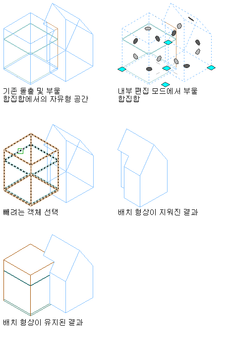

3D 자유형 공간에서 뺄 AEC 객체를 선택한 후 Enter 키를 누릅니다.
뺀 객체를 지우려면
y
(예)를 입력하고 도면에 객체를 남겨 두려면
n
(아니오)을 입력합니다.
자유형 공간에서 돌출된 공간 빼기
