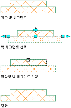

벽을 병합하려면
다음 과정에 따라 선택한 벽의 프로파일을 병합하십시오. 이렇게 하면 자동으로 벽이 마무리되지는 않지만 짧은 벽 세그먼트가 있는 상황에서는 유용합니다.
벽 세그먼트 병합
  1. 병합할 벽을 선택합니다.
  2. 벽 탭마무리 패널벽 병합 조건 추가를 클릭합니다.
  3. 첫 번째 벽과 병합할 다른 벽을 선택하고 Enter 키를 누릅니다.
    팁: 병합된 벽을 식별하려면 진단 화면표시 표현을 켭니다. 벽을 선택하고 벽 탭마무리 패널자리맞추기 화면표시를 클릭합니다. 병합 조건을 추가한 벽을 선택합니다. 호가 원래 벽을 병합된 각 벽에 연결합니다.
