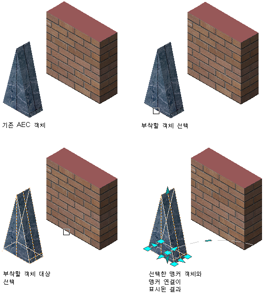

다른 AEC 객체에 부착할 AEC 객체를 선택한 후 Enter 키를 누릅니다.
부착하는 AEC 객체를 선택합니다.
객체 앵커가 추가됩니다. 부착된 객체를 선택할 때 부착하는 연결을 볼 수 있습니다.
