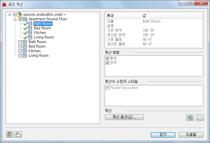

다음 과정에 따라 계산에 포함할 공간 및 구역을 선택하십시오.
- 일람표 도구 팔레트를 열고 공간 계산 도구를 선택합니다.
계산할 공간 및 구역 선택
왼쪽 창에 모든 열려 있는 도면이 공간 및 구역을 포함하여 트리 구조로 나열됩니다.
공간 또는 구역 중에서 하나를 강조 표시할 경우 다음과 같은 정보가 오른쪽에 표시됩니다.
- 이름
- 설명
- 기준 영역
- 계산된 영역(계산 수정자를 적용한 후의 기준 공간)
- 기준 둘레
- 계산된 둘레(계산 수정자를 적용한 후의 기준 둘레)
- 계산 유형(영역 또는 둘레)
- 계산 수정자 스타일
- 리스트 뷰에 외부 참조의 공간 및 구역을 포함하려면
을 클릭합니다. 주: 외부 참조의 공간 및 구역은 외부 참조 아이콘(
)과 함께 표시됩니다. 외부 참조의 공간 및 구역은 열려 있는 도면의 공간 및 구역을 선택하는 것과 동일한 방법으로 선택할 수 있습니다.
- 확인란을 선택하여 평면도 계산에 포함할 공간 및 구역을 선택합니다.
확인란 표시에 다양한 색상을 사용할 수 있습니다.
