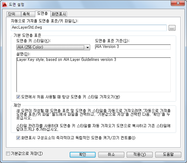

  1. 다음 중 하나를 수행합니다.
    • 홈 탭도면층 패널도면층 표준 선택을 클릭합니다.
    • 유틸리티도면 설정을 클릭하고 도면층 탭을 클릭합니다.
  2. 현재 도면에 대해 기본 도면층 옵션 지정
  3. 자동으로 가져올 도면층 표준/키 파일에서 사용할 도면층 표준 도면(DWG 또는 DWT)의 이름을 입력합니다.
    을(를) 클릭하여 파일을 찾을 수 있습니다.
  4. 기본 도면층 표준에서 도면에서 사용할 도면층 키 스타일을 선택합니다.
  5. 각 도면 세션 시작 시 지정한 도면층 표준에서 도면층 키 스타일을 다시 가져오려면 도면에서 처음 사용될 때 항상 도면층 키 스타일 가져오기를 선택합니다.

  7. 주의: 기본값으로 저장을 선택할 경우 선택하는 도면층 키 스타일은 다른 기본 도면층 키 표준을 지정하지 않은 템플릿을 사용하지 않고 작성한 모든 새 도면의 기본 도면층 키 스타일이 됩니다.
    도면층 설정을 저장합니다.
    원하는 작업... 할 일...
    처음부터 작성한 도면 또는 도면 설정 정보를 포함하지 않는 템플릿으로 작성한 새 도면에 대한 도면층 설정을 기본 설정으로 저장 기본값으로 저장을 선택하고 확인을 클릭합니다. 또한 단위 및 축척 탭의 설정이 기본 설정으로 저장됩니다.
    현재 도면에 대한 도면층 설정만 저장 기본값으로 저장을 선택 해제하고 적용을 클릭한 다음 확인을 클릭합니다.
