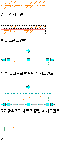

도구 특성을 기존 벽에 적용하려면
다음 과정에 따라 벽 도구의 특성을 적용하여 하나 이상의 벽을 수정하십시오. 특성은 선택한 도구에서 지정된 벽 스타일 및 기타 설정을 포함합니다.
  1. 사용할 벽 도구가 있는 도구 팔레트를 엽니다.
    (원하는 도구를 표시하기 위해 스크롤 막대로 이동해야 할 수도 있습니다.)
  2. 도구를 마우스 오른쪽 버튼으로 클릭한 후 도구 특성 적용 벽을 클릭합니다.
  3. 수정할 벽을 선택하고 Enter 키를 누릅니다.
  4. 필요한 경우 특성 팔레트에서 수정된 벽의 특성을 편집합니다.
    기존 벽 세그먼트에 다른 벽 도구 및 새 특성 적용
