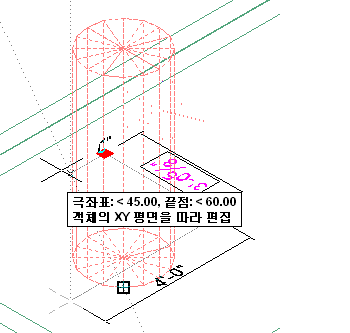

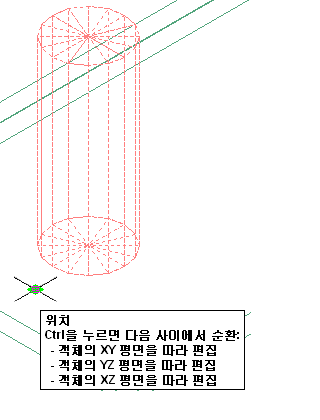

다음 과정에 따라 위치 그립을 사용하여 기존 다중 뷰 블록을 재배치하십시오. 모형 뷰에서 위치 그립에는 객체의 XY 평면을 따라 편집, 객체의 YZ 평면을 따라 편집 및 객체의 XZ 평면을 따라 편집 세 가지의 편집 모드가 있습니다. Ctrl 키를 눌러 원하는 모드가 나타날 때까지 모드 사이를 순회합니다. 기본 편집 모드는 XY 평면을 따릅니다. 평면도에서 위치 그립은 XY 평면에서의 이동으로 제한됩니다.

  3. 다중 뷰 블록을 원하는 위치로 이동하고 한 번 클릭하거나 값을 입력한 후 Enter 키를 누릅니다.
    편집 모드에서 두 번째 방향(예를 들어, XY 평면을 따라 편집할 때 Y 방향)의 특정 값을 입력하려면 Tab 키를 눌러 두 번째 방향을 순회합니다.
    또한 특정 방향을 따르는 다중 뷰 블록의 이동을 잠글 수 있습니다. 현재 편집 모드에서 치수 방향에 대한 값을 입력한 후 Tab 키를 누르면 다중 뷰 블록의 이동이 두 번째 치수 방향으로 구속됩니다. 예를 들어, XY 평면을 따라 편집할 때 X 치수의 값을 입력한 후 Tab 키를 누를 수 있습니다. X 치수는 해당 값에서 잠기고, 다중 뷰 블록의 이동은 Y 치수 방향으로 구속됩니다.
