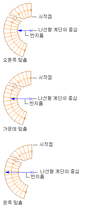

반지름은 나선형 계단의 중심점에서 선택된 자리맞추기 점까지 측정됩니다.
