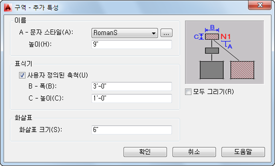

다음 과정에 따라 선택한 구역의 문자 스타일, 구역 표식기 크기 및 구역 연결선 화살표를 지정합니다. 또한 구역 해치를 직접 부착된 공간에만 사용할지 또는 하위 구역을 통해 부착된 공간에도 사용할지 지정할 수 있습니다.
- 구역을 두 번 클릭합니다.
- 특성 팔레트에서 화면표시 탭을 클릭합니다.
- 일반 범주에서 화면표시 구성요소에 대해 *없음*이 선택되어 있는지 확인합니다.
- 화면표시 기준에 대해 이 객체를 선택합니다.
주: 변경사항을 도면의 모든 구역에 적용하려면 도면 기본값 설정을 선택합니다. 변경사항을 이 스타일의 모든 구역에 적용하려면 구역 스타일:<스타일 이름>을 선택합니다.
- 화면표시 표현에 대해 원하는 화면표시 표현이 선택되어 있는지 확인합니다.
- 필요한 경우 객체 화면표시 특성
고급을 확장합니다.
추가 특성을 클릭합니다.
- 이름에서 문자 스타일에 대해 드롭다운 리스트에서 구역 이름의 스타일을 선택하거나 워크시트 버튼을 클릭하고 새 문자 스타일을 작성합니다. 그러면 새 문자 스타일을 리스트에서 선택할 수 있습니다.
- 높이에 원하는 값을 입력합니다.
- 표식기에서 구역 표식기에 대한 축척을 정의할지 여부를 지정합니다.
| 표식기 표시 축척... |
방법... |
| 화면 크기의 1/50 |
사용자 정의된 축척을 선택 해제합니다. |
| 지정하는 축척 |
사용자 정의된 축척을 선택하고 폭 및 높이에 원하는 값을 입력합니다. |
- 화살표에서 화살표 크기에 원하는 값을 입력합니다.
- 구역의 해치를 상속할 공간을 지정합니다.
| 원하는 작업... |
방법... |
| 구역 해치를 직접 부착된 공간에만 사용 |
모두 그리기 선택을 해제합니다. |
| 구역 해치를 직접 부착된 모든 공간과 다른 구역을 통해 부착된 모든 공간에 사용 |
모두 그리기를 선택합니다. |
- 확인을 클릭합니다.
