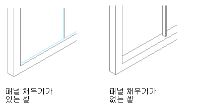

커튼월 단위 셀에서 채우기를 제거하려면
다음 과정에 따라 셀의 채우기를 제거하여 해당 셀을 비어 있는 상태로 두십시오. 이렇게 하려면 없음을 요소 정의로 사용합니다. 없음을 사용하면 셀과 접하는 모든 프레임 모서리도 제거되지만 멀리언에는 영향을 주지 않습니다.
셀에서 채우기 할당값 제거
