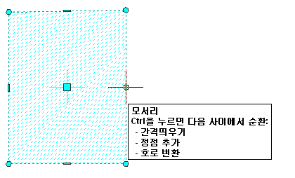

다음 과정에 따라 모서리 그립을 사용하여 돌출 매스 요소의 영역을 변경하십시오.
모서리 그립에는 간격띄우기, 정점 추가 및 호로 변환의 세 가지 편집 모드가 있습니다. 기본 모드는 간격띄우기로, 모서리의 중간점과 수직 방향으로 선택된 모서리를 간격띄우기합니다. 수정하려고 선택한 매스 요소 및 모서리의 쉐이프에 따라 인접한 선이 확장되거나 잘려지며 필요에 따라 새 선이 추가됩니다.
정점 추가 편집 모드를 사용하여 선택된 모서리에 정점을 추가하고 새 모서리를 작성합니다. 선택된 모서리가 호인 경우 새 모서리도 호가 됩니다.
호로 변환은 선택된 모서리를 호로 변경하고 모서리의 중간점을 신축합니다. 호의 모서리 그립도 신축 모드를 가지므로, 모서리가 호로 변환된 후 모서리의 중간점을 신축할 수 있습니다.
특성 팔레트에서 매스 요소 영역 치수를 변경할 수도 있습니다.
  1. 돌출 매스 요소를 선택합니다.
  2. 모서리 그립을 선택합니다.
  3. 새 모서리 위치를 지정합니다.
    원하는 작업... 방법...
    모서리 간격띄우기 모서리를 원하는 위치로 이동하고 한 번 클릭하거나 값을 입력하고 Enter 키를 누릅니다.
    정점 추가 및 모서리 작성 Ctrl 키를 눌러 정점 추가 편집 모드로 전환합니다. 모서리를 원하는 위치로 이동하고 한 번 클릭하거나 값을 입력하고 Enter 키를 누릅니다.
    선택된 모서리를 호로 변경 Ctrl 키를 두 번 눌러 호로 변환 편집 모드로 전환합니다. 중간점을 원하는 위치로 신축하고 한 번 클릭하거나 값을 입력하고 Enter 키를 누릅니다.
    Ctrl 키를 눌러 편집 모드 사이를 전환할 수 있습니다.
  4. 마우스 오른쪽 버튼을 클릭한 후 모두 선택 해제를 클릭하여 그립을 해제합니다.
