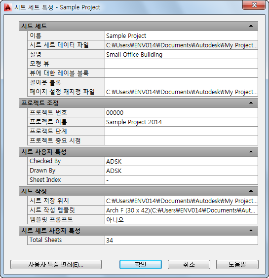

  1. 신속 접근 도구막대에서 프로젝트 네비게이터 를 클릭합니다.
  2. 시트 탭을 클릭하고 제목 막대에서 (시트 세트 뷰)를 클릭합니다.
  3. 특성을 변경할 시트 하위 세트를 선택하고 마우스 오른쪽 버튼을 클릭한 후 특성을 클릭합니다.
  4. 시트 하위 세트의 특성을 변경합니다.
    원하는 작업... 할 일...
    시트 하위 세트 이름 변경 새 이름을 입력합니다.
    하위 세트에 작성된 새 시트에 대해 다른 기본 디렉토리 설정 새 시트 DWG 파일 저장 위치에서 를 클릭합니다. 그런 다음 새 시트를 배치해야 할 폴더를 선택한 후 열기를 클릭합니다.
    하위 세트에 작성된 새 시트에 대해 다른 기본 템플릿 설정 하위 세트에 대한 시트 작성 템플릿에서 를 클릭합니다. 그런 다음 DWG 또는 DWT 파일을 선택하고 파일 배치를 기본 시트 템플릿으로 선택합니다.
    하위 세트에 새 시트를 작성할 때마다 템플릿에 대한 메시지 템플릿에 대한 메시지를 선택합니다.
  5. 확인을 클릭합니다.
