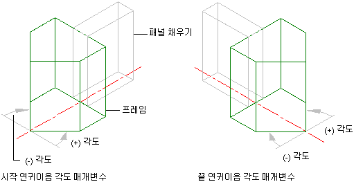

다른 객체에 인접한 커튼월의 연귀이음 각도를 지정하려면
다음 과정에 따라 표준 벽 또는 매스 요소와 같은 다른 객체와 커튼월 사이에 연귀이음된 구석을 수동으로 작성하십시오. 예를 들어, 커튼월이 60도 각도인 표준 벽과 연결되는 경우 연귀이음 각도를 30으로 설정합니다.
연귀이음 각도는 구석에 인접한 모든 채우기 및 수평 모서리에 적용됩니다. 수직 모서리는 영향을 받지 않습니다.

커튼월의 프레임 연귀이음 각도
  1. 커튼월을 두 번 클릭합니다.
  2. 치수를 확장합니다.
  3. 시작점 또는 끝점에서 커튼월을 연귀이음합니다.
    커튼월을 연귀이음하는 위치... 할 일...
    시작점에서 시작 연귀이음에 각도를 입력한 다음 Enter 키를 누릅니다.
    끝점에서 끝 연귀이음에 각도를 입력한 다음 Enter 키를 누릅니다.
