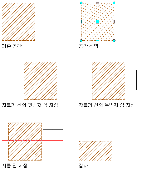

다음 과정에 따라 자르기 선을 사용하여 돌출된 3D 공간을 자르십시오.
주: 이 과정은 비연관 공간에만 유효합니다.

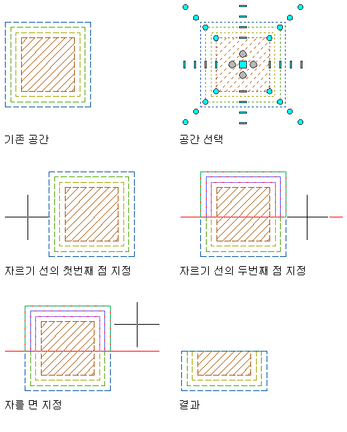

주의: 수동 경계 간격띄우기가 있는 공간을 자르는 경우 모든 경계가 활성화되어 있는지 확인합니다. 활성화되어 있지 않은 경계는 잘라지지 않습니다.
경계 간격띄우기 유형이 서로 다른 공간 자르기
- 자를 공간을 선택하고 마우스 오른쪽 버튼을 클릭한 후 AEC 수정 도구 자르기 자르기 를 클릭합니다. 를 클릭합니다.
- 자르기 선의 시작점을 지정합니다.
- 자르기 선의 끝점을 지정합니다.
- 공간의 잘릴 면을 선택합니다.
