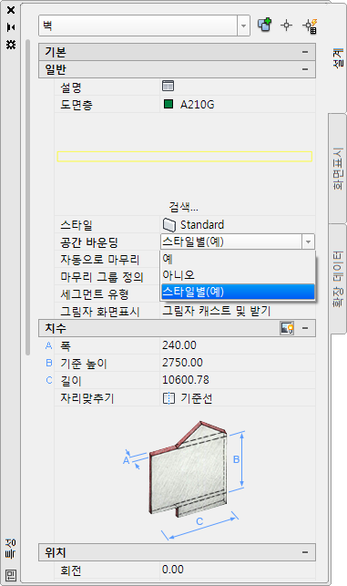

- 공간 바운딩 특성을 설정할 객체를 선택하고 두 번 클릭합니다.
- 특성 팔레트에서 다음 위치 중 하나에 공간 바운딩 설정을 표시합니다.
| 객체 유형 | 공간 바운딩 특성의 위치 |
 | 건축 객체: | 일반 범주를 확장합니다. |  | 라인워크 객체: | 고급 범주를 확장합니다. |
주: AutoCAD, Civil 3D 또는 Land Desktop과 같은 AutoCAD Architecture Object Enabler 환경에서 도면을 열거나 AutoCAD Architecture를 AutoCAD로 실행하는 경우 공간 바운딩 특성이 표시되지 않습니다. 이 특성은 AutoCAD Architecture 또는 AutoCAD MEP의 전체 설치에서만 표시됩니다.
- 결합된 공간에서 다음 옵션 중 하나를 선택합니다. - 스타일별(예/아니오): 이 객체는 객체의 스타일에 정의된 공간 바운딩 설정을 사용합니다. 스타일이 있는 객체의 기본 설정입니다.
- 예: 이 객체는 연관 공간을 바운딩할 수 있습니다.
- 아니오: 이 객체는 연관 공간을 바운딩할 수 없습니다.
