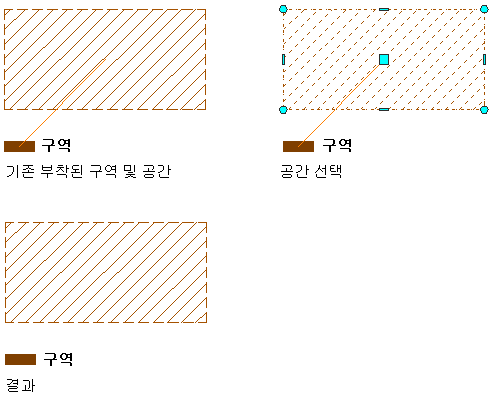

공간에서 공간 및 구역을 분리하려면
다음 과정에 따라 공간 및 구역을 구역에서 분리하십시오.
직접적으로 부착된 공간 또는 구역만 분리할 수 있습니다.
공간 또는 구역을 분리할 구역을 선택합니다.
다음 방법 중 하나를 사용하여 공간 또는 구역을 분리합니다.
부착된 공간 또는 구역과의 연결선에 있는 분리(빼기) 그립을 클릭합니다.
구역 탭
수정 패널
분리
를 클릭합니다
그런 다음 구역에서 분리할 공간 또는 구역을 선택하고 Enter 키를 누릅니다.
