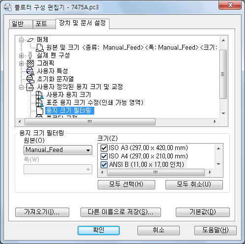

장치 및 문서 설정 탭(플로터 구성 편집기)
플로터 구성(PC3) 파일의 여러 가지 설정을 조정합니다.
설정을 보고 변경하려면 해당 노드의 아이콘을 클릭합니다.
설정을 변경할 때 변경 내용이 설정 이름 옆에 각괄호(< >) 안에 표시됩니다. 선택 표식도 값이 변경된 노드의 아이콘 위에 표시됩니다.

용지 크기 필터
플롯 대화상자와 페이지 설정 대화상자에서 선택한 플로팅 장치에서 사용하기 위해 표시되는 용지 크기의 리스트를 필터링합니다. 용지 크기의 리스트는 플롯 대화상자의 플롯 설정 탭과 페이지 설정 대화상자의 배치 설정 탭에 표시됩니다.
이 장치에서 사용할 용지 크기를 선택합니다.
  • 모두 선택: 장치에서 사용할 모든 용지 크기를 숨깁니다.
  • 모두 선택 취소: 장치에서 사용할 모든 용지 크기를 표시합니다.
