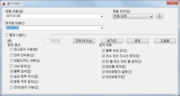

찾거나 대치하거나 선택하려는 문자를 지정하고 검색 범위 및 결과를 조정합니다.
다음과 같은 옵션이 표시됩니다.
찾을 문자열을 지정합니다. 와일드카드 문자를 포함하는 문자열을 입력하거나 리스트에서 가장 최근에 사용한 여섯 개 문자열 중 하나를 선택합니다.
찾은 문자를 대치하는 데 사용할 문자열을 지정합니다. 문자열을 입력하거나, 리스트에서 가장 최근에 사용된 문자열 중 하나를 선택합니다.
전체 도면을 검색할지, 현재 배치를 검색할지 또는 현재 선택된 객체를 검색할지를 지정합니다. 이미 선택한 객체가 있을 경우 선택한 객체가 기본값입니다. 선택된 객체가 없을 경우 전체 도면이 기본값입니다. 객체 선택 버튼을 사용하여, 대화상자를 임시로 닫고 선택 세트를 작성하거나 수정할 수 있습니다.
도면에서 객체를 선택할 수 있도록 대화상자를 임시로 닫습니다. 대화상자로 돌아가려면 Enter 키를 누릅니다.
객체를 선택하면 찾을 위치에 선택한 객체가 기본적으로 표시됩니다.
위치(모형 또는 도면 공간)와 객체 유형 및 문자가 표시된 테이블에 결과를 나열합니다. 결과 테이블은 열을 기준으로 정렬할 수 있습니다.
결과 중 하나를 두 번 클릭하면 해당 객체가 확대됩니다.
리스트에서 선택한 객체를 줌합니다. 선택한 객체를 두 번 클릭하여 결과를 줌할 수도 있습니다.
결과 리스트에서 강조된 문자가 들어 있는 객체를 사용하여 선택 세트를 작성합니다. 선택한 모든 객체가 모형 공간 또는 동일한 배치에 있어야 합니다.
결과 리스트의 문자가 들어 있는 모든 객체를 사용하여 선택 세트를 작성합니다. 모든 객체가 모형 공간 또는 동일한 배치에 있어야 합니다.
찾은 문자를 대치할 내용 필드에서 입력한 문자로 대치합니다.
찾을 내용에 입력한 문자의 모든 경우를 찾아 대치할 내용에 있는 문자로 대치합니다.
찾을 위치 설정은 찾기 및 대치를 전체 도면에서 수행할지 아니면 현재 선택한 객체에서 수행할지를 조정합니다.
찾을 내용에 입력한 문자를 찾습니다. 찾은 문자는 줌되거나 리스트 결과 테이블에 표시됩니다. 일단 해당하는 문자를 처음 찾고 나면, 찾기 옵션은 다음 찾기 옵션이 되어 다음 해당 문자를 찾을 수 있습니다.
대화상자를 확장하여 찾으려는 객체 및 단어의 유형을 정의하는 옵션을 표시합니다.
찾을 객체 유형과 단어를 정의합니다.
찾을 내용에 대소문자를 검색 기준의 일부로 포함합니다.
찾을 내용에 있는 문자와 일치하는 전체 단어만 찾습니다. 예를 들어, 전체 단어만 찾기를 선택하고 “Front Door”를 검색하면, FIND는 “Front Doormat” 문자열을 찾지 않습니다.
와일드카드 문자를 사용하여 검색할 수 있습니다.
와일드카드 검색에 대한 자세한 정보는 사용자 안내서에서 문자 찾기 및 대치를 참고하십시오.
외부 참조된 파일의 문자를 검색 결과에 포함합니다.
블록의 문자를 검색 결과에 포함합니다.
검색 결과에서 숨김 항목을 무시합니다. 숨김 항목에는 고정되거나 꺼진 도면층의 문자, 비가시 모드에서 작성된 블록 속성의 문자, 동적 블록 내의 가시성 상태의 문자가 포함됩니다.
검색 결과에서 분음 부호나 악센트를 일치시킵니다.
검색 결과에서 전자 및 반자를 구분합니다.
검색에 포함할 문자 객체 유형을 지정합니다. 기본적으로, 모든 옵션이 선택되어 있습니다.
검색 결과에 블록 문자 값을 포함합니다.
검색 결과에 치수 및 지시선 객체 문자를 포함합니다.
검색 결과에 한 줄 및 여러 줄 문자와 같은 문자 객체를 포함합니다.
테이블 셀에서 찾은 문자를 검색 결과에 포함합니다.
검색 결과에 하이퍼링크 설명에서 찾은 문자를 포함합니다.
검색 결과에 하이퍼링크 URL을 포함합니다.
