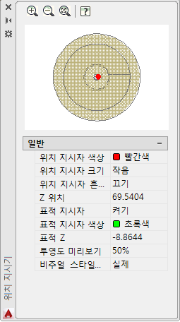

보행시선 또는 조감뷰 탐색일 경우 3D 모형의 평면도 위치를 표시합니다.
기본적으로 이 윈도우는 3D 보행시선 또는 플라이쓰루 중에 자동으로 표시됩니다. 이 윈도우에서 지시자를 끌거나 설정을 변경하여 도면 영역에서 관측점을 재배치할 수 있습니다.
3DWALK 및 3DFLY가 활성화되어 있을 때 사용할 수 있는 바로 가기 메뉴에서 이 윈도우를 켜고 끌 수 있습니다.
다음과 같은 옵션이 표시됩니다.
위치 입력기 윈도우에서 표시를 줌 확대합니다.
위치 입력기 윈도우에서 표시를 줌 축소합니다.
위치 입력기 윈도우에서 표시 범위로 줌합니다.
모형에서 현재 위치를 표시합니다. 위치 지시자를 끌어서 위치를 변경할 수 있습니다. 또한 표적 지시자를 끌어서 뷰의 방향을 변경할 수 있습니다.
현재 위치를 표시하는 도트의 색상을 설정합니다.
지시자의 크기를 설정합니다. 작음, 중간 또는 큼을 선택할 수 있습니다.
깜박임 효과를 켜거나 끕니다.
위치 지시자의 Z 좌표를 지정합니다. 새 값을 입력하여 설정을 수정할 수 있습니다.
뷰 대상을 표시하는 지시자를 표시합니다.
표적 지시자의 색상을 설정합니다.
표적 위치 지시자의 Z 좌표를 지정합니다. 도면 영역에서 점을 지정하거나 새 값을 입력하여 설정을 수정할 수 있습니다.
미리보기 윈도우의 투명도를 설정합니다. 0부터 95까지의 값을 선택할 수 있습니다.
미리보기의 비주얼 스타일을 설정합니다.
