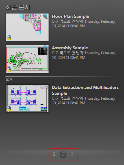

최근 문서 리스트의 미리보기 표시 변경
문서 리스트 아래쪽에서 표시 옵션 버튼을 클릭하고 표시 옵션을 선택합니다. 이미지, 이미지 및 문자 또는 문자만 중에서 선택할 수 있습니다.
