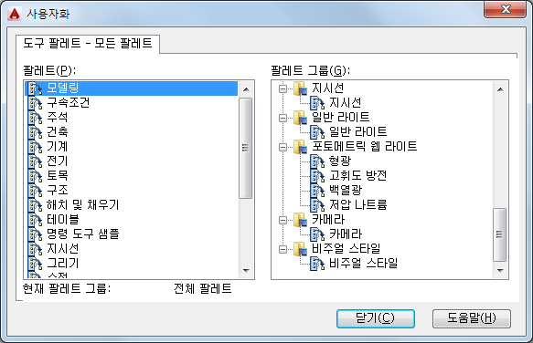

도구 팔레트와 도구 팔레트 그룹을 작성, 수정 및 구성합니다. 도구 팔레트 파일을 가져오거나 내보냅니다.
도구 팔레트 윈도우에는 현재 그룹의 도구 팔레트만 표시되거나, 현재 그룹이 없는 경우에는 모든 도구 팔레트가 표시됩니다.
사용자화 대화상자에서 마우스 오른쪽 버튼을 클릭하여 바로 가기 메뉴를 표시합니다. 항목을 이동하려면 클릭하고 끕니다.
다음과 같은 옵션이 표시됩니다.
사용 가능한 모든 도구 팔레트를 나열합니다.
도구 팔레트를 마우스 오른쪽 버튼으로 클릭하여 다음 옵션이 포함된 바로 가기 메뉴를 표시합니다.
삭제된 도구 팔레트는 복구할 수 없습니다. 나중에 도구 팔레트에 액세스하려면 도구 팔레트를 삭제하기 전에 XTP 파일로 내보냅니다.
도구 팔레트 그룹의 트리 뷰와 각 그룹에 포함된 도구 팔레트를 표시합니다.
도구 팔레트 그룹을 마우스 오른쪽 버튼으로 클릭하여 다음 옵션이 포함된 바로 가기 메뉴를 표시합니다.
삭제된 도구 팔레트 그룹은 복구할 수 없습니다. 나중에 도구 팔레트 그룹에 액세스하려면 도구 팔레트 그룹을 삭제하기 전에 XPG 파일로 내보냅니다.
현재 도구 팔레트 윈도우에 있는 도구 팔레트 그룹의 이름을 표시합니다.
