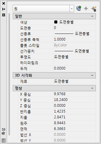

특성 팔레트
선택한 객체나 객체 세트의 특성을 표시합니다.
객체를 여러 개 선택한 경우, 선택한 모든 객체에 대해 공통인 특성만 표시됩니다. 객체를 선택하지 않으면 일반 특성의 현재 설정만 표시됩니다.

옵션 리스트
다음과 같은 옵션이 표시됩니다.
객체 유형
선택한 객체 유형을 표시합니다.
