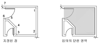

일련의 연속적인 점 또는 선택한 객체의 면적, 둘레 및 질량 특성을 얻을 수 있습니다.
MEASUREGEOM 및 AREA 명령으로 일련의 점을 지정하거나 객체를 선택하여 닫힌 면적을 확인할 수 있습니다.

지정한 점으로 닫힌 면적을 측정할 수 있습니다. 점들은 반드시 현재 UCS의 XY 평면에 평행한 평면상에 있어야 합니다.

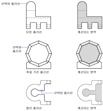

원, 타원, 폴리선, 폴리곤, 영역 및 3D 솔리드의 닫힌 면적과 둘레 또는 원주를 계산할 수 있습니다. 표시되는 정보는 선택한 객체의 유형에 따라 다릅니다.
