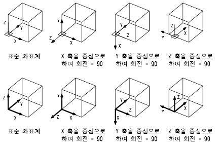

X, Y, Z
지정한 축을 중심으로 현재 UCS를 회전합니다.
오른손 엄지로 양의 X축 방향을 가리키고 나머지 손가락을 구부립니다. 그러면 구부린 손가락들이 축에 대한 양의 회전 방향을 가리키게 됩니다.
오른손 엄지로 양의 Y축 방향을 가리키고 나머지 손가락을 구부립니다. 그러면 구부린 손가락들이 축에 대한 양의 회전 방향을 가리키게 됩니다.
오른손 엄지로 양의 Z축 방향을 가리키고 나머지 손가락을 구부립니다. 그러면 구부린 손가락들이 축에 대한 양의 회전 방향을 가리키게 됩니다.
원점과 X, Y 또는 Z축 둘레로 하나 이상의 회전을 지정하여 모든 UCS를 정의할 수 있습니다.
