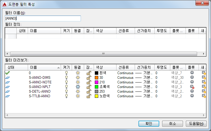

예제 1 - 도면층 특성 필터
"Anno"로 명명된 필터는 다음 기준 중 하나를 충족하는 도면층을 표시합니다.
- 이름에 anno 문자가 포함되어 있고 켜져 있으며 동결해제되어 있는 도면층.
- 이름에 anno 문자가 포함되어 있고 기본 색상이 빨간색으로 설정된 도면층.
결과:

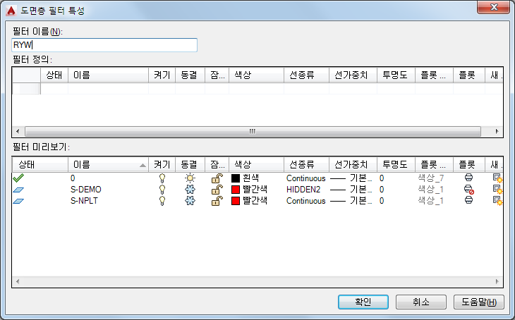

예제 2 - 도면층 그룹 필터
"평면도"로 명명된 필터는 다음 기준을 충족하는 도면층을 표시합니다.
- 도면층 그룹 "평면도"에 포함된 도면층. 이러한 도면층은 도면층 특성 관리자의 오른쪽 패널에 있는 도면층 리스트에서 왼쪽 패널에 작성된 도면층 그룹 이름으로 끌어온 도면층입니다. 끌기 동작을 위해 모든 도면층에 액세스하려면 왼쪽 패널에서 전체 도면층 필터를 클릭합니다.
주: 도면층 특성 필터를 마우스 오른쪽 버튼으로 클릭하여 보다 복잡한 도면층 그룹 필터로 변환할 수 있습니다.
결과:
