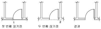

끊기 객체
BREAK를 사용하여 객체 내에 간격을 생성하여 두 객체로 나눌 수 있습니다. BREAK는 보통 블록 또는 문자에 필요한 공간을 작성하는 데 사용됩니다.
간격을 생성하지 않고 객체를 끊으려면 모든 끓기점을 동일한 위치에 지정합니다.
블록, 치수, 여러 줄 및 영역을 제외한 대부분의 기하학적 객체에서 끊기를 작성할 수 있습니다. 또는 이러한 객체 유형에 대해 EXPLODE를 사용하고 연관 해제된 형상에 끊기를 작성할 수 있습니다. COMMANDPREVIEW 시스템 변수가 켜져 있는 경우 명령 결과의 대화식 미리보기가 표시됩니다.
