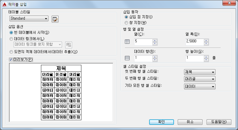

빈 테이블 객체를 작성합니다.
도면에 빈 테이블을 삽입합니다.
다음과 같은 옵션이 표시됩니다.
테이블을 만들 현재 도면에서 테이블 스타일을 선택합니다. 드롭다운 리스트 옆에 있는 버튼을 클릭하여 새 테이블 스타일을 만들 수 있습니다.
테이블 삽입 방법을 지정합니다.
수동으로 데이터를 채울 수 있는 빈 테이블을 만듭니다.
외부 스프레드시트의 데이터를 사용하여 테이블을 만듭니다.
데이터 추출 마법사를 실행합니다.
미리보기의 표시 여부를 조정합니다. 빈 테이블에서 시작하면 미리보기에 테이블 스타일 예제가 표시됩니다. 테이블 링크를 작성하면 미리보기에 결과 테이블이 표시됩니다. 큰 테이블로 작업할 때 성능을 높이려면 이 옵션을 선택 취소하십시오.
테이블의 위치를 지정합니다.
테이블의 왼쪽 상단 구석 위치를 지정합니다. 좌표 입력 장치를 사용하거나 명령 프롬프트에 좌표 값을 입력할 수 있습니다. 테이블 스타일이 테이블의 방향을 상향식(아래에서 위)으로 읽도록 설정할 경우 삽입점은 테이블의 하단 왼쪽 구석입니다.
테이블의 크기와 위치를 지정합니다. 좌표 입력 장치를 사용하거나 명령 프롬프트에 좌표 값을 입력할 수 있습니다. 이 옵션을 선택한 경우, 열과 행 수 및 열 폭과 행 높이는 윈도우의 크기와 열 및 행 설정에 따라 달라집니다.
열 및 행의 수와 크기를 설정합니다.
열을 나타냅니다.
행을 나타냅니다.
열 수를 지정합니다. 윈도우 지정 옵션을 선택하고 열 폭을 지정한 경우, 자동 옵션이 선택되고 열 수가 테이블의 폭에 따라 조정됩니다. 시작 테이블을 포함하는 테이블 스타일이 지정되었으면 해당 시작 테이블에 추가할 추가 열 수를 선택할 수 있습니다.
열 폭을 지정합니다. 윈도우 지정 옵션을 선택하고 열 수를 지정한 경우, 자동 옵션이 선택되고 열 폭은 테이블의 폭에 따라 조정됩니다. 최소 열 폭은 하나의 문자입니다.
행 수를 지정합니다. 윈도우 지정 옵션을 선택하고 행 높이를 지정한 경우, 자동 옵션이 선택되고 행 수는 테이블의 폭에 따라 조정됩니다. 제목 행과 헤더 행을 가지는 테이블 스타일은 최소 세 개의 행을 가집니다. 최소 행 높이는 한 줄입니다. 시작 테이블을 포함하는 테이블 스타일이 지정되었으면 해당 시작 테이블에 추가할 추가 데이터 행 수를 선택할 수 있습니다.
행 높이를 줄 수로 지정합니다. 행 높이는 테이블 스타일에서 설정되는 문자 높이 및 셀 여백을 기반으로 합니다. 윈도우 지정 옵션을 선택하고 행 수를 지정한 경우, 자동 옵션이 선택되고 행 높이는 테이블의 높이에 따라 조정됩니다.
시작 테이블을 포함하지 않는 테이블 스타일의 경우 새 테이블의 행에 대한 셀 스타일을 지정합니다.
테이블의 첫 번째 행에 대한 셀 스타일을 지정합니다. 기본적으로 제목 셀 스타일이 사용됩니다.
테이블의 두 번째 행에 대한 셀 스타일을 지정합니다. 기본적으로 헤더 셀 스타일이 사용됩니다.
테이블의 다른 모든 행에 대한 셀 스타일을 지정합니다. 기본적으로 데이터 셀 스타일이 사용됩니다.
시작 테이블을 포함하는 테이블 스타일의 경우 시작 테이블에서 삽입 시 그대로 유지될 테이블 요소를 지정합니다.
새로 삽입한 테이블의 시작 테이블에서 헤더 또는 제목 행에 있는 문자를 유지합니다.
새로 삽입한 테이블의 시작 테이블에서 데이터 행에 있는 문자를 유지합니다.
새로 삽입된 테이블의 시작 테이블에서 블록을 유지합니다.
새로 삽입된 테이블의 시작 테이블에서 셀 스타일 재지정을 유지합니다.
새로 삽입된 테이블의 시작 테이블에서 데이터 링크를 유지합니다.
새로 삽입된 테이블의 시작 테이블에서 필드를 유지합니다.
새로 삽입된 테이블의 시작 테이블에서 공식을 유지합니다.
