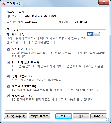

그래픽 성능 대화상자
성능과 관련된 옵션 표시에 액세스할 수 있습니다.
이러한 설정은 하드웨어 가속, 해당 시스템의 그래픽 카드로 낼 수 있는 효과, 소프트웨어 성능 설정 등을 제어합니다.
일부 고급 그래픽 성능 설정은 명령행에서 -GRAPHICSCONFIG를 입력할 경우에만 액세스할 수 있습니다.
옵션 리스트
다음과 같은 옵션이 표시됩니다.
하드웨어 설정
비디오 카드, 드라이버 버전 및 현재 가상 장치와 같은 그래픽 하드웨어 정보를 표시합니다.
효과 설정
하드웨어 가속에 대한 옵션을 설정합니다.
하드웨어 가속
하드웨어 가속을 사용하여 현재 드라이버에서 사용할 수 있는 모든 효과 설정을 조정할 수 있습니다. 해당 옵션이 꺼져 있으면 모든 효과 설정을 사용할 수 없습니다.
향상된 재료 효과
화면의 향상된 재료 효과 상태를 조정합니다.
전체 그림자 표시
뷰포트에 그림자가 표시되도록 합니다.
픽셀당 조명(Phong)
개별 픽셀에 대해 색상 계산을 사용합니다. 이 옵션을 켜면 3D 객체 및 조명 효과가 뷰포트에서 부드럽게 표현됩니다.
부드러운 선 표시
전체 화면 앤티앨리어싱 효과 상태를 조정합니다. 이 옵션은 대각선과 곡선 모서리 표시에서 톱니 모양 효과를 제거합니다.
압축되지 않은 텍스처
비디오 메모리 양을 늘려 이미지가 있는 재료를 포함하거나 부착된 이미지가 있는 도면에서 더 나은 품질의 텍스처를 표시합니다.
주: NetMeeting, 원격 데스크톱 또는 다른 Windows 에뮬레이션 소프트웨어 등 모든 유형의 원격 접속 응용프로그램은 하드웨어 가속과 함께 사용하지 않는 것이 좋습니다. 대부분의 원격 접속 응용프로그램은 하드웨어 가속을 지원하지 않으므로 일반적인 표시 오류 및 불안정성을 야기할 수 있습니다. AutoCAD 기반 제품과 함께 원격 접속 응용프로그램을 사용하기 전에 소프트웨어 공급업체에 하드웨어 가속 지원 여부를 확인하고 지원하지 않는 경우 원격 접속 소프트웨어를 시작하기 전에 하드웨어 가속을 사용하지 않도록 설정하거나, AutoCAD 기반 제품을 소프트웨어 모드로 시작하려면 /NOHARDWARE 명령행 스위치를 사용합니다.
기본값 복원
그래픽 성능의 그래픽 카드 평가에 따라 값을 기본값으로 재설정합니다.
조정기 로그
시스템을 읽고 소프트웨어 또는 하드웨어를 모두 지원하는 기능의 구현 여부를 결정하는 조정기 로그를 표시합니다. 시스템에서 작동하는 기능은 켜지고 시스템에서 작동할 수 없는 기능은 꺼집니다. 로그 파일에 그래픽 카드에 대한 정보를 비롯한 결과가 표시됩니다.
