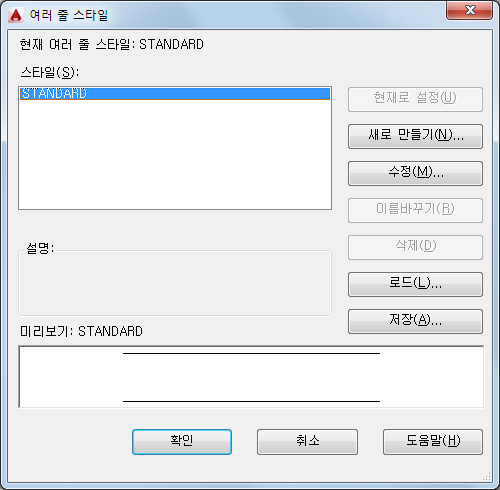

  1. 명령 프롬프트에서 MLSTYLE을 입력합니다. 찾기 찾기
  2. 여러 줄 스타일 대화상자에서 새로 만들기를 클릭합니다.

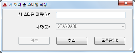

  3. 새 여러 줄 스타일 작성 대화상자에서 여러 줄 스타일의 이름을 입력하고 시작할 여러 줄 스타일을 선택합니다. 계속을 클릭합니다.

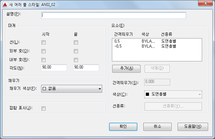

  4. 새 여러 줄 스타일 대화상자에서 여러 줄 스타일의 매개변수를 선택하고 확인을 클릭합니다.
    설명은 공백을 포함하여 255자까지 입력할 수 있으며 생략할 수도 있습니다.
  5. 여러 줄 스타일 대화상자에서 저장을 클릭하여 파일(기본값은 acad.mln)에 여러 줄 스타일을 저장합니다. 여러 줄 스타일을 동일한 파일에 저장할 수 있습니다.
    여러 줄 스타일을 두 개 이상 작성하는 경우, 새 스타일을 작성 전에 현재 스타일을 저장합니다. 그렇지 않으면 먼저 작성한 스타일에 대한 변경 사항을 잃게 됩니다.
