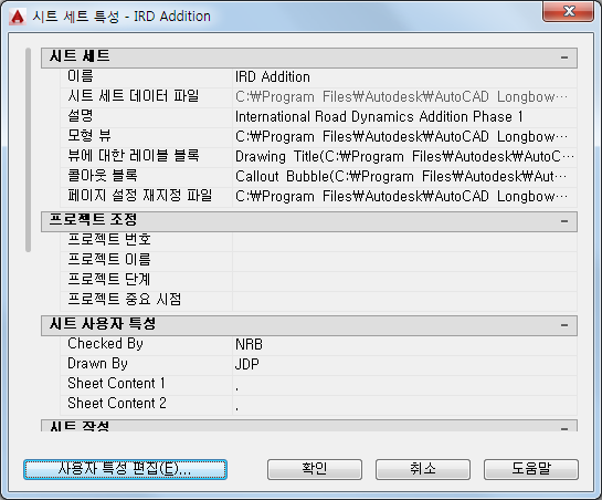

선택한 시트 세트에 대한 정보를 표시합니다.
각 필드를 클릭하여 대화상자 맨 아래에 설명을 표시할 수 있습니다.
이러한 정보에는 시트 세트 데이터(DST) 파일의 경로 및 파일 이름, 시트 세트와 연관된 도면 파일이 들어 있는 폴더의 경로 및 시트 세트와 연관된 사용자 특성과 같은 정보가 있습니다.
다음과 같은 옵션이 표시됩니다.
시트 세트의 이름을 표시합니다.
시트 세트 데이터(DST) 파일의 경로 및 파일 이름을 표시합니다.
시트 세트의 설명을 표시합니다.
시트 세트에서 사용되는 도면이 들어 있는 폴더의 경로 및 이름을 표시합니다.
시트 세트의 레이블 블록이 들어 있는 DWT 또는 DWG 파일의 경로 및 파일 이름을 표시합니다.
시트 세트의 콜아웃 블록이 들어 있는 DWT 또는 DWG 파일의 경로 및 파일 이름을 표시합니다.
시트 세트의 페이지 설정 재지정이 들어 있는 도면 템플릿(DWT) 파일의 경로 및 파일 이름을 표시합니다.
프로젝트 번호, 프로젝트 이름, 프로젝트 단계 및 프로젝트 중요 시점을 포함하여 프로젝트에서 일반적으로 사용되는 몇 가지 필드를 표시합니다.
시트 세트에서 각 시트와 연관된 사용자 정의 사용자 특성을 표시합니다.
새 시트가 작성된 폴더의 경로 및 이름을 표시합니다.
시트 세트의 새 시트를 작성할 때 DWG 또는 DWT 파일의 경로 및 이름을 표시합니다.
시트 세트에 새 시트를 작성할 때마다 시트 작성 템플릿에 대한 프롬프트 표시 여부를 조정합니다.
시트 세트와 연관된 사용자 정의 사용자 특성을 표시합니다.
시트 세트 사용자 특성 대화상자를 표시합니다.
