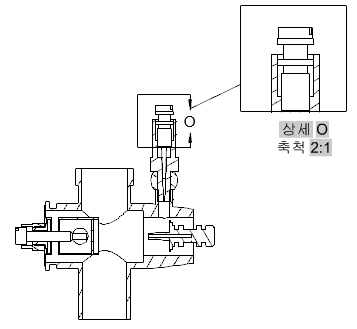

직사각형 경계가 있는 상세 뷰를 작성하려면
모형 문서 도면 뷰에서 상세 뷰를 생성할 수 있습니다.
  1. 배치 탭뷰 작성 패널 상세 드롭다운직사각형을 클릭합니다. 찾기
  2. 상위 뷰로 사용할 뷰를 클릭합니다.
    팁: 상세 뷰 형식은 현재 상세 뷰 스타일로 조정합니다. 상세 뷰 작성 리본 상황별 탭을 사용하여 이러한 설정을 재지정할 수 있습니다. 예를 들어, 상세 뷰 식별자, 상세 뷰 레이블의 축척 및 가시성을 지정할 수 있습니다.
  3. 확대할 영역의 중심을 클릭합니다.
  4. 확대할 영역을 정의할 구석을 클릭합니다. 상세 뷰 식별자는 클릭한 한 위치에 배치되고 상세 뷰의 미리보기가 커서에 표시됩니다.
    주: 필요한 경우 상세 뷰를 작성한 후에 식별자 위치를 조정할 수 있습니다.
  5. 미리보기를 적절한 위치로 이동한 다음 클릭하여 뷰를 배치합니다.
