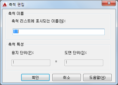

축척 리스트 영역에 나열된 기존 축척을 변경합니다.
다음과 같은 옵션이 표시됩니다.
축척 리스트 영역에서 현재 선택된 축척의 이름을 나열합니다.
설명적 이름 또는 수치 이름을 입력합니다. 예를 들어, 일반 영국식 축척 단위를 사용하는 건축 도면에서는 1”=4’또는 1:48을 입력합니다.
용지 단위의 비율을 도면 단위로 수정합니다.
도면 단위의 값과 결합될 경우 관측 또는 플로팅 축척을 정의하는 비율을 결정합니다.
용지 단위의 값과 결합될 경우 관측 또는 플로팅 축척을 정의하는 비율을 결정합니다.
