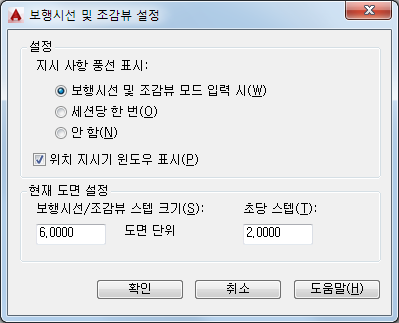

보행시선 및 조감뷰 탐색 설정을 조정합니다.
다음과 같은 옵션이 표시됩니다.
보행시선 및 조감뷰 탐색 매핑 풍선 및 위치 지시기 윈도우와 관련된 설정을 지정합니다.
보행시선 또는 조감뷰 모드를 입력할 때마다 보행시선 및 조감뷰 탐색 매핑 풍선이 표시되도록 지정합니다.
각 AutoCAD 세션에서 보행시선 또는 조감뷰 모드로 처음 전환할 때 보행시선 및 조감뷰 탐색 매핑 풍선이 표시되도록 지정합니다.
보행시선 및 조감뷰 탐색 매핑 풍선이 표시되지 않도록 지정합니다.
보행시선 모드에 들어갈 때 위치 입력기 윈도우가 열릴지 지정합니다.
현재 도면 특유의 보행시선 및 조감뷰 모드 설정을 지정합니다.
각 스텝의 크기를 도면 단위로 설정합니다(STEPSIZE 시스템 변수).
초당 스텝 수를 지정합니다(STEPSPERSEC 시스템 변수).
