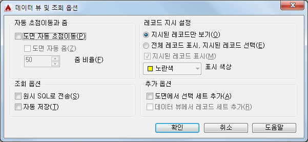

데이터 뷰 및 조회 옵션 대화상자(데이터 뷰 윈도우)
링크된 레코드 및 객체의 표시와 관련된 여러 설정과 SQL 조회의 처리를 조정합니다.

다음과 같은 옵션이 표시됩니다.
자동 초점이동 및 줌
데이터 뷰 윈도우에서 해당 레코드를 선택할 때 링크된 객체가 현재 도면에 표시되는 방법을 조정합니다.
도면 자동 초점이동
도면을 자동으로 초점이동하여, 현재의 데이터 뷰 레코드의 선택 세트와 연관된 객체를 표시합니다.
도면 자동 줌
도면을 자동으로 줌하여 현재 레코드 세트와 연관된 모든 객체가 표시되도록 합니다.
줌 비율
해당 객체 세트의 범위 크기 한계인 줌 비율을 도면 영역의 정의된 퍼센트값으로 지정합니다. 사용 가능한 범위는 20에서 90퍼센트이며 기본값은 50퍼센트입니다. 50퍼센트라는 값은 높이 범위가 윈도우 높이의 50퍼센트이거나, 폭 범위가 윈도우 폭의 50퍼센트라는 것을 의미하며, 둘 중 작은 값을 말합니다.
레코드 지시 설정
현재 도면에서 해당 객체를 선택할 때 데이터 뷰 윈도우에 나타나는 링크된 레코드의 모양을 조정합니다.
지시된 레코드만 표시
데이터 뷰 윈도우에 현재 선택 세트와 연관된 레코드 세트만 표시합니다. 현재 도면 선택 세트에 링크되지 않은 레코드는 표시되지 않습니다.
전체 레코드 표시, 지시된 레코드 선택
현재 데이터베이스 테이블의 모든 레코드를 표시합니다. 데이터 뷰 윈도우에서 현재 선택 세트에 링크된 모든 레코드가 선택됩니다.
지시된 레코드 표식
링크된 데이터 뷰 레코드에 표식 색상을 적용하여 이 레코드가 링크가 없는 레코드와 확실하게 구별되도록 합니다.
표식 색상
링크된 데이터 뷰 레코드에 적용할 표식 색상을 지정합니다. 기본 색상은 노란색입니다.
조회 옵션
SQL 조회 처리를 위한 옵션을 지정합니다.
원시 SQL로 전송
SQL 92 형식 대신 원본 테이블 형식으로 된 데이터베이스 테이블에 대한 조회를 실행합니다. 이 옵션을 사용하면 원시 데이터베이스 형식으로 독점 명령을 실행할 수 있습니다.
자동 저장
현재 도면에 조회가 실행될 때 자동으로 조회를 저장합니다.
추가 옵션
선택 세트 및 레코드 세트의 누적을 조정합니다.
도면에서 선택 세트 추가
사용자가 추가 데이터 뷰 레코드를 선택하면 선택 세트에 객체를 추가합니다. 이 옵션을 선택하지 않으면 새 데이터 뷰 레코드 세트를 선택할 때마다 현재 도면에 새 객체 세트가 나타납니다.
데이터 뷰에서 레코드 세트 추가
사용자가 추가적인 그래픽 객체를 선택하면 레코드 세트에 추가 레코드를 추가합니다. 이 옵션을 선택하지 않으면 새 그래픽 객체 세트를 선택할 때마다 데이터 뷰 윈도우에 새 레코드 세트가 나타납니다.
