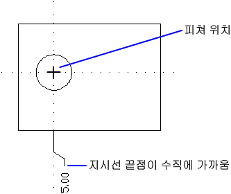

세로좌표 치수는 데이텀이라는 원점으로부터 부품의 구멍과 같은 피쳐까지의 직교 거리를 측정합니다. 이러한 치수는 데이텀에서부터 피쳐까지 정확한 간격을 유지함으로써 오류가 단계적으로 확대되는 것을 방지합니다.
세로좌표 치수는 지시선과 함께 X 또는 Y 값으로 구성됩니다. X-데이텀 세로좌표 치수는 데이텀으로부터 X축을 따라 피쳐의 거리를 측정합니다. Y-데이텀 세로좌표 치수는 Y 축을 따라 거리를 측정합니다.
현재 UCS의 위치 및 방향은 세로좌표 값을 결정합니다. 세로좌표 치수를 작성하기 전에 일반적으로 UCS 원점을 데이텀과 일치하도록 설정합니다.
피쳐 위치를 지정하면 지시선 끝점을 입력하라는 프롬프트가 표시됩니다. 기본적으로, 지정한 지시선 끝점은 자동으로 X- 또는 Y-데이텀 세로좌표 치수의 작성 여부를 결정합니다. 예를 들어, 수평보다 수직에 가까운 지시선 끝점에 대한 위치를 지정하여 X-데이텀 세로좌표 치수를 작성할 수 있습니다.
세로좌표 치수를 작성한 후에는 그립 편집을 이용하여 치수 지시선 및 문자를 쉽게 재배치할 수 있습니다. 치수 문자는 항상 세로좌표 지시선을 기준으로 정렬됩니다.
