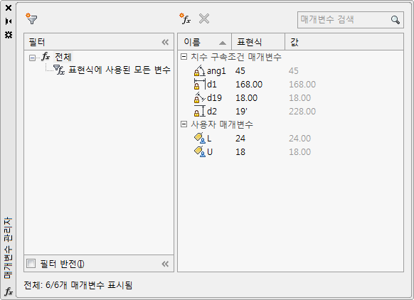

변수 및 방정식 정의
매개변수 관리자를 사용하여 사용자 변수를 정의하고 치수 구속조건 및 기타 사용자 변수에서 이를 참조할 수 있습니다. 사전 정의된 여러 가지 함수와 상수를 포함하여 표현식을 정의할 수 있습니다.
