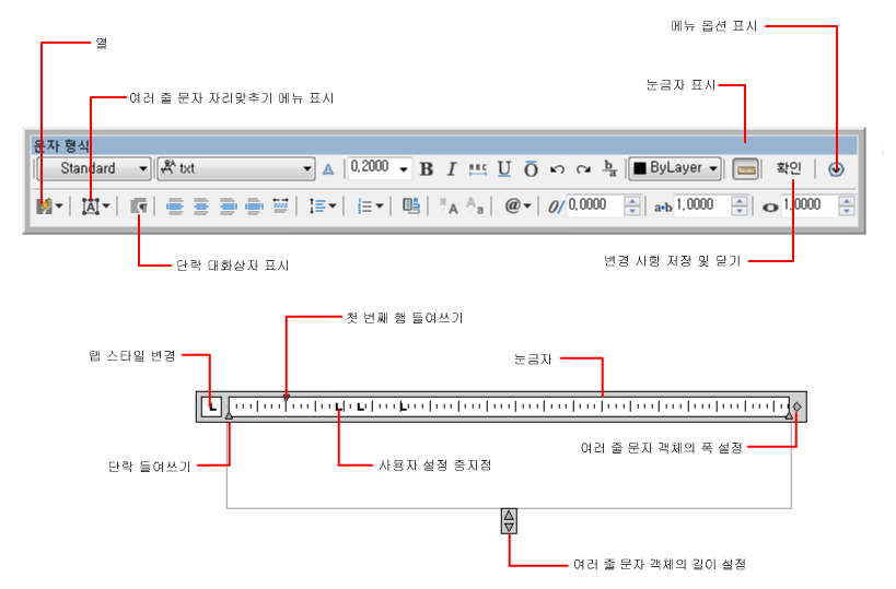

내부 문자 편집기에는 다음이 포함됩니다.
편집하기 위해 테이블 셀을 선택하면 내부 문자 편집기가 열 문자와 행 번호를 표시합니다.

도구막대 표시
문자 형식 도구막대의 표시를 조정합니다. 도구막대의 표시를 복원하려면 편집기의 문자 영역에서 마우스 오른쪽 버튼을 클릭하고 편집기 설정도구막대 표시를 클릭합니다. 이 옵션은 MTEXTTOOLBAR 시스템 변수에 의해 조정됩니다.
옵션 표시
문자 형식 도구막대를 확장하여 많은 옵션을 표시합니다.
눈금자 표시
눈금자의 표시를 조정합니다.
