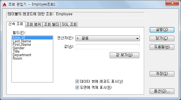

단일 데이터베이스 필드, 단일 연산자 및 단일 값을 기준으로 간단한 조회를 구성합니다.
다음과 같은 옵션이 표시됩니다.
현재 데이터베이스 테이블의 필드를 나열합니다. 이 필드 중 하나를 선택하여 조회에 적용할 수 있습니다.
조회에 적용될 수 있는 사용 가능한 연산자 리스트를 표시합니다. 연산자에 대한 자세한 정보는 사용자 안내서의 "간단한 조회 구성"을 참고하십시오.
조회 구성에 사용할 필드의 값을 지정합니다.
원하는 값을 선택할 수 있는 열 값 대화상자에서 데이터베이스 테이블로부터 지정된 필드에 대한 모든 값 리스트를 반환합니다.
데이터 뷰 윈도우에서 검색 기준과 일치하는 레코드를 표시합니다.
현재 도면에서 검색 기준과 일치하는 링크된 객체를 알려줍니다.
완성된 조회를 실행하고 대화상자를 닫습니다.
조회를 실행하지 않고 대화상자를 닫습니다.
조회를 현재 도면과 함께 저장합니다.
데이터 뷰 및 조회 옵션 대화상자를 엽니다.
