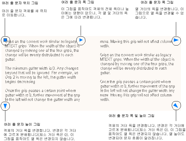

다음 그림은 동적 열 - 수동 높이와 함께 그립이 사용되는 방식을 나타냅니다.

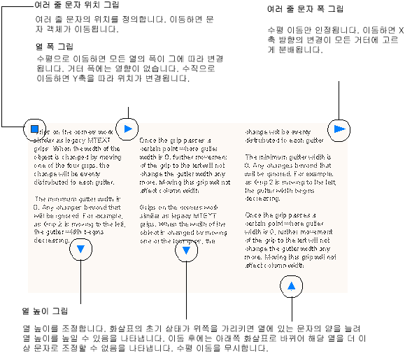

다음 그림은 정적 열과 함께 그립이 사용되는 방식을 나타냅니다.

일반적으로 그립은 마우스 버튼을 놓은 후의 여러 줄 문자 객체만 업데이트합니다.
