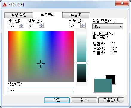

트루컬러 탭(색상 선택 대화상자)
트루컬러를 사용하여 색상 설정을 지정합니다.
색조, 채도, 광도(HSL) 색상 모델 또는 빨간색, 초록색, 파란색(RGB) 색상 모델을 사용하여 트루컬러(24비트 색상)로 색상 설정을 지정합니다. 트루컬러 기능을 사용하게 되면 천 육백만 가지 이상의 색상을 사용할 수 있습니다. 트루컬러 탭의 옵션은 HSL 또는 RGB 색상 모델 중 어떤 모델이 지정되었는지에 따라 다릅니다.

HSL 색상 모델
색상을 선택하려면 HSL 색상 모델을 지정합니다.
색조, 채도 및 광도는 색상의 특성입니다. 이런 특성 값을 조작하여 다양한 범위의 색상을 지정할 수 있습니다.
색조(H)
색상의 색조를 지정합니다. 색조는 가시적 스펙트럼 내에 특정 라이트의 파장을 나타냅니다. 색조를 지정하려면 색상 스펙트럼을 사용하거나 색조 상자에서 값을 지정합니다. 이 값을 조정하면 RGB 값에 영향을 줍니다. 유효 색조값의 범위는 0에서 360도 사이입니다.
채도(S)
색상의 순도를 지정합니다. 채도가 높으면 색상이 더 맑게 보이며 채도가 낮으면 색상이 바랜 듯이 보입니다. 색상 채도를 지정하려면 색상 스펙트럼을 사용하거나 채도 상자에서 값을 지정합니다. 이 값을 조정하면 RGB 값에 영향을 줍니다. 유효 채도값의 범위는 0에서 100% 사이입니다.
광도(L)
색상의 밝기를 지정합니다. 색상 광도를 지정하려면, 색상 슬라이더를 사용하거나 광도 상자에서 값을 지정합니다. 유효 광도값의 범위는 0에서 100% 사이입니다. 0% 값은 검은색을, 100%는 흰색을 나타내며 50%는 색상에 대한 최적의 밝기를 나타냅니다. 이 값을 조정해도 RGB 값에 영향을 줍니다.
색상 스펙트럼
색상의 색조 및 순도를 지정합니다. 색조를 지정하려면, 색상 스펙트럼에서 한 측면에서 다른 측면까지 십자선을 이동시킵니다. 색상 채도를 지정하려면, 색상 스펙트럼에서 위에서 아래까지 십자선을 이동시킵니다.
색상 슬라이더
색상의 밝기를 지정합니다. 색상의 광도를 지정하려면 색상 슬라이더 위에 있는 막대를 조정하거나 광도 상자에 값을 지정합니다.

색상
RGB 색상값을 지정합니다. 이 옵션은 HSL 또는 RGB 옵션에 변경 사항이 있을 때 업데이트됩니다. 000,000,000 형식을 사용하여 RGB 값을 직접 편집할 수도 있습니다.
RGB로 저장된 트루컬러
각 RGB 색상 구성요소의 값을 나타냅니다.
예전 색상 견본
이전에 선택한 색상을 표시합니다.
새 색상 견본
현재 선택한 색상을 표시합니다.
