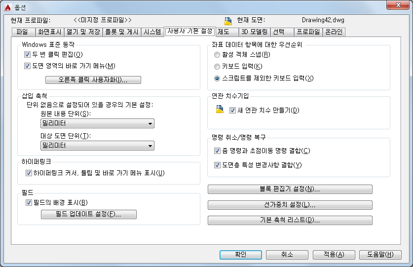

사용자 기본 설정 탭(옵션 대화상자)
작업하는 방식을 최적화하는 옵션을 조정합니다.
옵션 리스트
다음과 같은 옵션이 표시됩니다.
Windows 표준 동작
키 입력 및 마우스 오른쪽 버튼 클릭 동작을 조정합니다.
두 번 클릭 편집
도면 영역에서의 두 번 클릭 편집 동작을 조정합니다.
(DBLCLKEDIT 시스템 변수)
도면 영역의 바로 가기 메뉴
도면 영역에서 기본값, 편집 및 명령 모드 바로 가기 메뉴를 사용할 수 있는지 여부를 조정합니다.
(SHORTCUTMENU 시스템 변수)
이 옵션을 선택하지 않으면 마우스 오른쪽 버튼 클릭은 Enter 키를 누른 것으로 해석됩니다.
오른쪽 클릭 사용자화
오른쪽 클릭 사용자화 대화상자를 표시합니다. 이 대화상자의 도면 영역 옵션에서 바로 가기 메뉴를 추가로 정의할 수 있습니다. (SHORTCUTMENU 시스템 변수)
삽입 축척
도면에 블록 및 도면을 삽입할 기본 축척을 조정합니다.
원본 내용 단위
INSUNITS가 0으로 설정된 경우 원본 내용 단위 값을 설정합니다.
(INSUNITSDEFSOURCE 시스템 변수)
지정되지 않음-단위 없음을 선택하면 삽입될 때 객체가 축척되지 않습니다.
대상 도면 단위
INSUNITS가 0으로 설정된 경우 대상 도면 단위 값을 설정합니다.
(INSUNITSDEFTARGET 시스템 변수)
필드
필드 관련 기본 설정을 설정합니다.
필드의 배경
필드가 회색 배경으로 표시될지 여부를 조정합니다.
(FIELDDISPLAY 시스템 변수)
이 옵션을 선택하지 않으면 필드는 문자와 같은 배경으로 표시됩니다.
필드 업데이트 설정
필드 업데이트 설정 대화상자를 표시합니다. (FIELDEVAL 시스템 변수)
좌표 데이터 항목에 대한 우선순위
명령행에 입력한 좌표로 활성 객체 스냅을 재지정할지 여부를 조정합니다.
(OSNAPCOORD 시스템 변수)
활성 객체 스냅
활성 객체 스냅이 항상 좌표 입력 항목을 재지정할지 지정합니다. (OSNAPCOORD 시스템 변수 = 0)
키보드 입력
좌표 입력 항목이 항상 활성 객체 스냅을 재지정할지 지정합니다. (OSNAPCOORD 시스템 변수 = 1)
스크립트를 제외한 키보드 입력
스크립트를 제외한 좌표 입력 항목이 활성 객체 스냅을 재지정할지 지정합니다. (OSNAPCOORD 시스템 변수 = 2)
연관 치수기입
연관 치수 객체가 작성될지 기존 스타일의 비연관 치수 객체가 작성될지 여부를 조정합니다.
새 치수 연관 만들기
연관 치수를 작성합니다. 이 치수와 연관된 기하학적 객체를 수정하면 이 연관 치수의 위치, 방향 및 측정값이 자동으로 조정됩니다. (DIMASSOC 시스템 변수)
하이퍼링크
하이퍼링크의 특성에 관련된 설정을 조정합니다.
하이퍼링크 커서, 툴팁, 바로 가기 메뉴
하이퍼링크 커서, 툴팁 및 바로 가기 메뉴의 표시를 조정합니다.
(HYPERLINKOPTIONS 명령)
바로 가기 메뉴는 하이퍼링크가 포함된 객체를 선택한 다음 도면 영역에서 마우스 오른쪽 버튼으로 클릭하면 추가 하이퍼링크 옵션을 제공합니다.
명령 취소/명령 복구
줌 및 초점이동에 대한 명령 취소 및 명령 복구를 조정합니다.
줌 명령과 초점이동 명령 결합
여러 번의 연속 줌 및 초점이동 명령을 단일 명령 취소 및 명령 복구 작업으로 그룹화합니다.
주: 메뉴를 통해 실행되는 초점이동 및 줌 명령은 함께 적용되지 않으며 항상 독립된 동작을 유지합니다.
도면층 특성 변경사항 결합
도면층 특성 관리자에서 변경한 도면층 특성을 그룹화합니다.
블록 편집기 설정
블록 편집기 설정 대화상자를 표시합니다. 이 대화상자를 사용하여 블록 편집기의 환경 설정을 조정합니다.
선가중치 설정
선가중치 설정 대화상자를 표시합니다. 이 대화상자를 사용하여 특성 및 기본값과 같은 선가중치 표시 옵션을 설정하고, 현재 선가중치도 설정합니다.
기본 축척 리스트
배치 뷰포트 및 플로팅과 연관된 여러 개의 대화상자에 표시된 기본 축척의 리스트를 관리하는 기본 축척 리스트 대화상자를 표시합니다. 모든 사용자 축척을 삭제하고 기본 축척 리스트를 복원할 수 있습니다.
