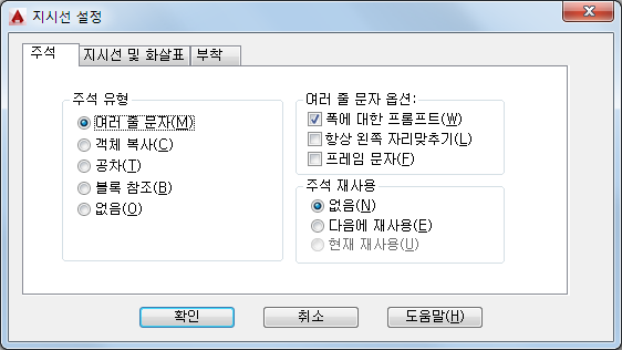

지시선 주석 유형을 설정합니다. 선택한 유형에 따라 QLEADER 지시선 주석 프롬프트가 변경됩니다.
여러 줄 문자(mtext) 주석을 작성할지 묻는 프롬프트를 표시합니다.
여러 줄 무자, 단일 행 문자, 공차 또는 블록 참조 객체를 복사하라는 프롬프트가 표시되고 사본을 지시선의 끝에 연결합니다. 사본은 지시선과 연관되는데 이는 복사한 객체가 이동할 경우 지시선의 끝이 함께 이동함을 의미합니다. 갈고리선의 표시는 복사된 객체에 따라 달라집니다.
지시선에 부착할 형상 공차을 작성할 수 있는 공차 대화상자를 표시합니다.
블록 참조를 삽입할지 묻는 프롬프트를 표시합니다. 블록 참조가 지신선의 끝의 간격띄우기에서 삽입되며 해당 지시선과 연관되는데 이는 블록이 이동할 경우 지시선의 끝이 함께 이동함을 의미합니다. 갈고리선은 표시되지 않습니다.
주석 없이 지시선을 작성합니다.
여러 줄 문자 주석 유형을 선택한 경우에만 이 옵션을 사용할 수 있습니다.
여러 줄 문자 주석의 폭을 지정할지 묻는 프롬프트를 표시합니다.
여러 줄 문자 주석을 지시선 위치에 관계없이 항상 왼쪽에 자리맞추기합니다.
여러 줄 문자 주석 둘레에 프레임을 배치합니다.
지시선 주석을 재사용하기 위한 옵션을 설정합니다.
지시선 주석을 재사용하지 않습니다.
다음에 작성하는 주석을 그 다음의 모든 지시선에 재사용합니다.
현재 주석을 재사용합니다. 다음에 재사용을 선택한 후 주석을 다시 사용한 경우 이 옵션은 자동으로 선택됩니다.

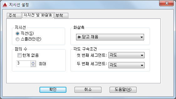

지시선의 형식을 설정합니다.
지정한 점들 사이에 직선 세그먼트를 작성합니다.
조정점으로 지정한 지시선 점을 사용하여 스플라인 객체를 작성합니다.
지시선 화살촉을 정의합니다. 치수선(DIMSTYLE 명령)에도 화살촉을 사용할 수 있습니다. 사용자 화살표를 선택하면 도면에 있는 블록 리스트가 표시됩니다.
QLEADER가 지시선 주석에 대한 프롬프트를 표시하기 전에 지정할지 묻는 지시선 점의 수를 설정합니다. 예를 들어, 점을 3으로 설정하면 두 개의 지시선 점을 지정한 다음 QLEADER는 주석을 지정할지 묻는 프롬프트를 자동으로 표시합니다. 작성할 지시선 세그먼트의 수보다 하나 더 큰 수를 설정합니다.
옵션을 한계 없음으로 설정하면 Enter 키를 누를 때까지 QLEADER는 지시선 점에 대한 프롬프트를 표시합니다.
첫 번째 지시선과 두 번째 지시선의 각도 구속조건을 설정합니다.
첫 번째 지시선 세그먼트의 각도를 설정합니다.
두 번째 지시선 세그먼트의 각도를 설정합니다.

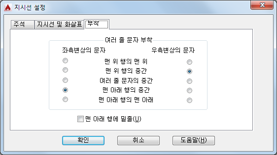

지시선과 여러 줄 문자 주석의 부착 위치를 설정합니다. 주석 탭에서 여러 줄 문자를 선택한 경우에만 이 탭을 사용할 수 있습니다.
지시선을 맨 위 여러 줄 문자 행의 맨 위에 부착합니다.
지시선을 맨 위 여러 줄 문자 행의 중간에 부착합니다.
지시선을 여러 줄 문자의 중간에 부착합니다.
지시선을 맨 아래 여러 줄 문자 행의 중간에 부착합니다.
지시선을 맨 아래 여러 줄 문자 행의 맨 아래에 부착합니다.
맨 아래 여러 줄 문자 행에 밑줄을 긋습니다.
