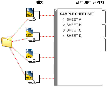

시트 세트 정보
시트 세트 관리자에서는 여러 도면을 시트 세트로 관리할 수 있습니다.

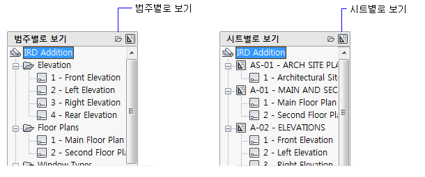

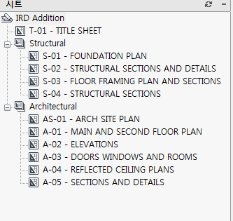

시트 리스트 탭에서 시트를 하위 세트라는 집합으로 정렬할 수 있습니다. 시트 뷰 탭에서 뷰를 범주라는 집합으로 정렬할 수 있습니다.
  • 시트 하위 세트는 종종 건축 또는 기계 설계와 같은 분야와 연관되어 있습니다. 예를 들어, 건축에서 '구조'라는 하위 세트를 사용할 수 있으며 기계 설계에서는 '표준 결합 부품'이라는 하위 세트를 사용할 수 있습니다. 어떤 경우에는 검토 또는 완료 상태와 연관된 하위 세트를 작성하는 것이 유용합니다. 필요한 경우 하위 세트를 다른 하위 세트에 내포할 수 있습니다. 시트 또는 하위 세트를 작성하거나 가져온 후 트리 뷰에서 시트 또는 하위 세트를 끌어서 순서를 변경할 수 있습니다.
  • 뷰 범주는 종종 기능과 연관되어 있습니다. 예를 들어, 건축에서 '고도'라는 뷰 범주를 사용할 수 있으며 기계 설계에서는 Exploded라는 뷰 범주를 사용할 수 있습니다. 뷰를 범주별 또는 위치한 시트별로 표시할 수 있습니다. 필요한 경우 범주를 다른 범주에 내포할 수 있습니다. 뷰를 다른 범주로 이동하려면 트리 뷰에서 해당 범주를 끌거나 범주 설정 바로 가기 메뉴 옵션을 사용합니다.
