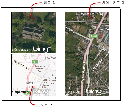

맵 스타일
맵을 위성 이미지(공중 스타일 맵) 또는 벡터 이미지(도로 스타일 맵)로 표시할 수 있습니다. 항공 및 도로 스타일의 하이브리드 형태로 표시할 수도 있습니다. 도면 영역이 여러 뷰포트로 분할되면 각 뷰포트의 맵 스타일이 다를 수 있습니다.
